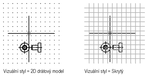

Styl zobrazení rastru je možné měnit pomocí několika možností na kartě Krok a Rastr v dialogu Nastavení kreslení. Například rastr se implicitně zobrazuje jako pravoúhlý vzor čar, ale můžete jej změnit na starší tečkovaný rastr, je-li vizuální styl nastaven na 2D drátový model.

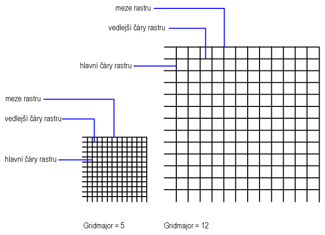

Je-li rastr zobrazený jako čáry a ne tečky, budou v určitých intervalech zobrazeny tmavší čáry, nazývané hlavní čáry rastru. Při práci v desítkových jednotkách nebo se stopami a palci, jsou hlavní čáry rastru zvlášť užitečné pro rychlé změření vzdálenosti. Četnost hlavních čar rastru je možné nastavit v dialogu Nastavení kreslení.
Chcete-li hlavní čáry rastru vypnout, nastavte četnost hlavních čar rastru na hodnotu 1.

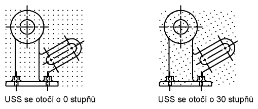

Potřebujete-li kreslit podle zvláštního zarovnání nebo pod určitým úhlem, můžete změnit úhel rastru a kroku otočením uživatelského souřadnicového systému (USS). Toto otočení změní orientaci nitkového kříže na obrazovce tak, aby se rovnal novému úhlu. V následujícím příkladu je USS otočen o 30 stupňů, aby se shodoval s úhlem kotevní závorky.
Body kroku a rastru jsou vždy srovnány s počátkem USS. Potřebujete-li posunout počátek rastru a kroku rastru, posuňte USS.
