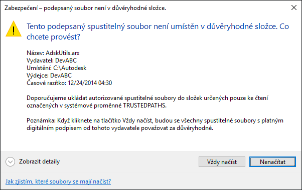

Doporučení: Soubor je možné bezpečně načíst, bude však možná užitečné ověřit zdroj souboru, pokud jej načítáte poprvé.
Řešení: Načíst a používat soubor podle očekávání. Volitelně můžete vydavatele zařadit mezi důvěryhodné, abyste se vyhnuli budoucím hlášením u souborů od stejného vydavatele.

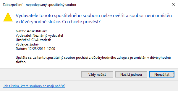

Digitální podpis není možné ověřit z následujících důvodů:
Doporučení: Ověřte zdroj souboru a zda je nainstalován digitální certifikát, který se použil k ověření podpisu.
Řešení: Nainstalujte požadovaný digitální certifikát použitý k podpisu souboru do úložiště ‚Důvěryhodné kořenové certifikační autority‘. V části „Import digitálního certifikátu“ naleznete informace o instalaci digitálního certifikátu, pokud jste vy nebo vaše společnost vytvořili certifikát.

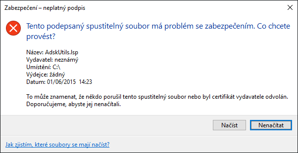

Doporučení: Soubor nenačítejte.
Řešení: Získejte verzi souboru, která byla ověřena a podepsána. V části „Digitální podpis vlastního souboru programu“ naleznete informace o digitálním podepisování souboru.
