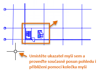

Zde je ukázáno, jak lze snížit potřebu posouvání pomocí kombinace posouvání a zoomování.
Tato technika posunuje oblast zájmu směrem ke středu výkresu při zoomování.

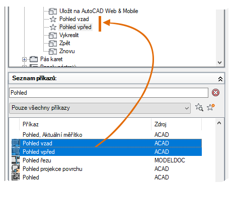

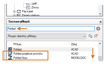

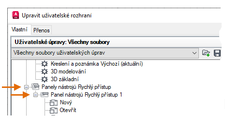

Nebylo by skvělé, kdyby bylo možné přepínat zpět a vpřed mezi předchozími pohledy v panelu nástrojů Rychlý přístup?
Dobrá zpráva – jde to snadno nastavit.

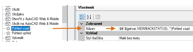

Zde například je zobrazeno, jak by měly vypadat vlastnosti příkazu Pohled vzad:
Po dosažení začátku nebo konce předchozích pohledů tato dvě makra zobrazí šedě ovládací prvky Pohled vzad a Pohled vpřed.
