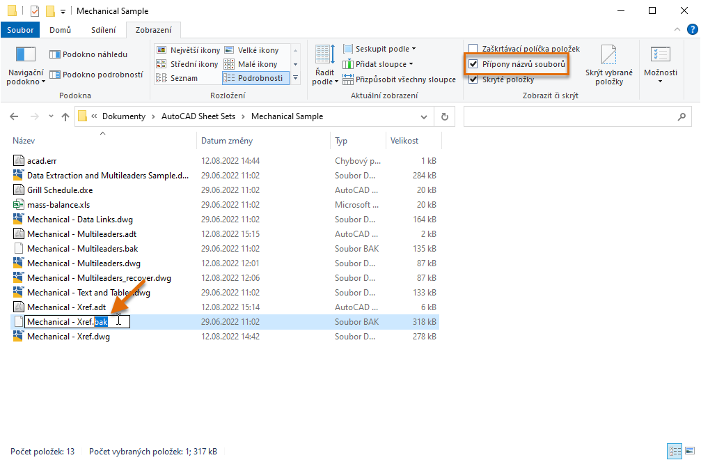

Následující postup vysvětluje, jak v systému Windows změnit příponu souboru BAK nebo SV$:
Klikněte pravým tlačítkem na tlačítko Start systému Windows a vyberte položku Průzkumník souborů.
Přejděte k souboru BAK nebo SV$, jehož příponu chcete změnit.
Vyberte soubor a stiskněte klávesu F2.
Zvýrazněte příponu bak nebo sv$ a poté zadejte příponu dwg.
Poznámka: Pokud přípona není zobrazena v Průzkumníku souborů, klikněte na kartu Zobrazení a zaškrtněte políčko Přípony názvů souborů.

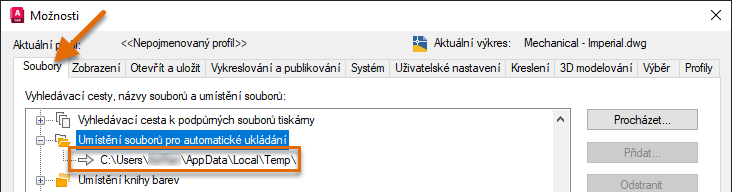

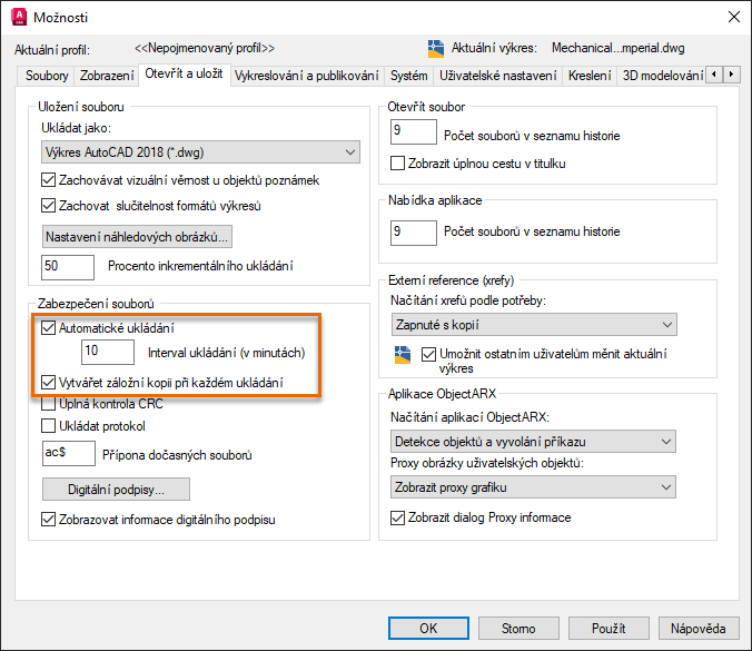

Následující postup vysvětluje, jak změnit nastavení funkcí Záloha výkresu a Automatické ukládání v dialogu Možnosti, které řídí tvorbu souborů BAK a SV$ při práci na výkresu:
Klikněte pravým tlačítkem v okně výkresu a vyberte položku Možnosti.
V dialogu Možnosti na kartě Soubory přejděte dolů a klikněte na tlačítko + vedle uzlu Umístění souborů pro automatické ukládání.
Zde je vidět umístění, do kterého se ukládají soubory SV$. Umístění můžete změnit výběrem cesty pod uzlem a kliknutím na tlačítko Procházet.
Klikněte na kartu Otevřít a Uložit.
V části Zabezpečení souborů zkontrolujte, zda jsou zaškrtnuty možnosti Automatické ukládání a Vytvářet záložní kopii při každém ukládání.
Chcete-li změnit časový interval funkce Automatické ukládání, klikněte do textového pole Interval ukládání (v minutách) a nahraďte aktuální hodnotu.
Rád bych použil hodnotu 5 minut, abych omezil množství opakované práce, které by bylo nutné dělat, pokud by se stalo něco neočekávaného, ukládám však velmi často, soubor SV$ se tedy obvykle vytvoří až když odejdu na schůzku nebo na oběd.
Poznámka: Při nastavování příliš velké hodnoty buďte opatrní. Pokud neukládáte často, riskujete ztrátu velkého množství práce, kterou by bylo nutné udělat znovu, pokud by se vaše pracovní stanice nebo program neočekávaně ukončily.
Kliknutím na tlačítko OK uložíte změny
Tip: Pokud používáte aplikaci AutoCAD a nikoli aplikaci AutoCAD LT, můžete pomocí příkazu MOVEBAK změnit cílovou složku pro záložní (BAK) výkresové soubory. Díky tomu můžete udržovat složky projektu čisté a také centralizovat soubory BAK. Chcete-li použít příkaz MOVEBAK, je nutné mít nainstalovány nástroje Express Tools.

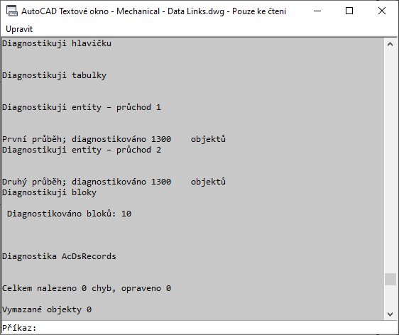

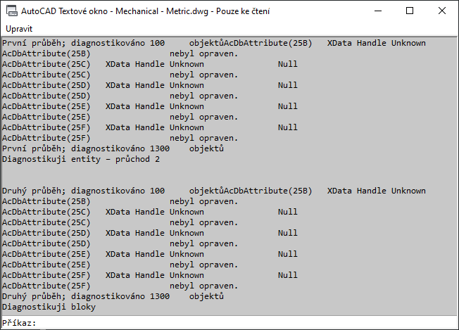

Stisknutím kláves Ctrl + F2 otevřete textové okno aplikace AutoCAD nebo stisknutím klávesy F2 rozbalte okno příkazového řádku.
V okně se zobrazí souhrnná zpráva o diagnostice.
Následující obrázky znázorňují zprávu o diagnostice dvou různých výkresových souborů; jeden bez nalezených chyb a druhý s nalezenými chybami, které byly následně opraveny.

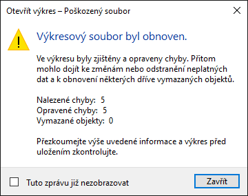

Zkontrolujte informace o diagnostice zobrazené v okně hlášení Otevřít výkres – poškozený soubor a klikněte na tlačítko Zavřít.
Pokud otevřený výkres obsahuje chyby, zobrazí se počet nalezených a opravených chyb spolu s počtem objektů odstraněných kvůli tomu, že je není možné opravit.

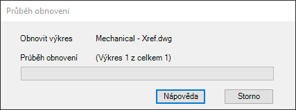

Kromě restaurování výkresového souboru můžete i restaurovat výkresový soubor s připojenými externími referencemi. Chcete-li restaurovat výkresový soubor společně se všemi připojenými externími referencemi, postupujte následovně:
Klikněte na tlačítko Aplikace a poté > Kreslicí pomůcky > Restaurovat > Restaurovat s externími referencemi. Hledat
V okně hlášení Restaurovat vše klikněte na tlačítko Restaurovat výkresový soubor.
Poznámka: Při restaurování výkresového souboru společně s jeho externími referencemi jsou externí reference uloženy do nejnovějšího formátu výkresového souboru. Pokud je kompatibilita výkresových souborů důležitá, můžete všechny výkresy znovu uložit do určitého formátu výkresového souboru pomocí nástroje Převodník formátu DWG (příkaz PŘEVEĎDWG).
V dialogu Vybrat soubor vyhledejte a vyberte výkresový soubor, který chcete restaurovat, například vzorový výkres Mechanical - Multileaders.dwg ze složky C:\Program Files\Autodesk\AutoCAD <release>\Sample\Mechanical Sample. Klikněte na tlačítko Otevřít.

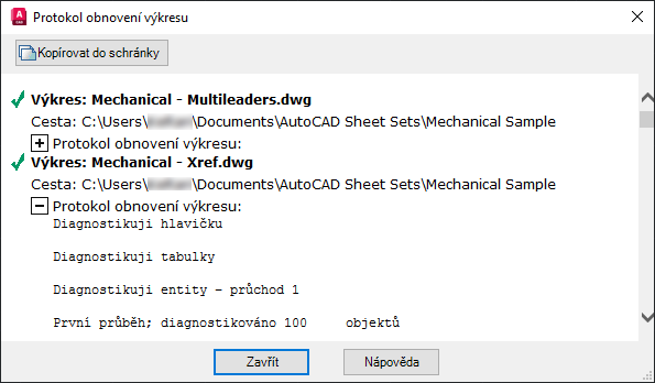

Zobrazí se okno hlášení Průběh restaurování, které vás informuje o průběhu diagnostiky souborů externích referencí připojených k výkresu.
V okně hlášení Protokol restaurování výkresu zkontrolujte souhrnnou zprávu o diagnostice výkresu a jeho připojených externích referencí. Zavřete okno hlášení kliknutím na tlačítko Zavřít.

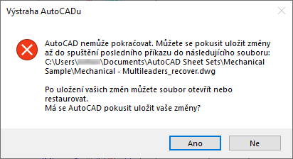

Restaurování výkresů po neočekávaném ukončení
Pokud se aplikace AutoCAD neočekávaně ukončí, při příštím spuštění by vás měla informovat, že byla neočekávaně ukončena, a automaticky otevře Správce restaurování výkresu. Správce restaurování výkresu vypíše všechny výkresové soubory, které byly otevřeny, společně se všemi soubory BAK nebo SV$ asociovanými s těmito výkresy.
Poznámka: Výkresy, které jsou otevřené, ale alespoň jednou neuložené před neočekávaným ukončením aplikace, nejsou v nástroji Správce restaurování výkresu sledovány. Nezapomeňte uložit výkres, jakmile na něm začnete pracovat, a ukládejte pravidelně během práce.

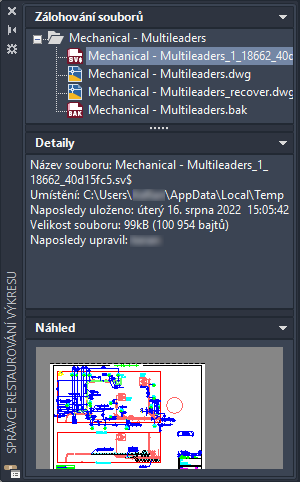

Poznámka: Správce restaurování výkresu by se měl otevřít automaticky, je však možné jej otevřít kliknutím na tlačítko Aplikace > Kreslicí pomůcky > Otevřít Správce restaurování výkresu. Hledat
U každého výkresu v seznamu rozbalte uzel nejvyšší úrovně, aby se otevřely a zobrazily vlastnosti následujících souborů, pokud existují:
DrawingFileName_recover.dwg
DrawingFileName_a_b_nnnn.sv$
DrawingFileName.dwg
DrawingFileName.bak
Tip: Soubory BAK a SV$ je také možné přejmenovat a otevřít mimo Správce restaurování výkresu. Viz část Zálohování a automatické ukládání výkresových souborů dříve v tomto tématu.
Poznámka: Po otevření výkresového souboru pomocí Správce restaurování výkresu se doporučuje provést u výkresu diagnostiku, aby se před pokračováním v práci na výkresu provedla kontrola chyb.

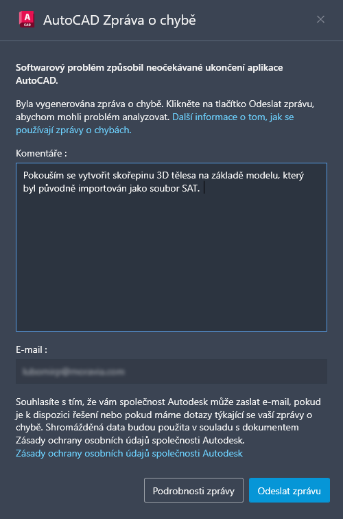

I když doufáme, že se to nikdy nestane, může někdy nastat situace, kdy v aplikaci AutoCAD dojde k problému a aplikace se neočekávaně ukončí. Pokud k tomu dojde, měli byste být vyzváni k uložení všech otevřených výkresů, které obsahují neuložené změny. Tyto výkresy budou mít k názvům připojen výraz „_restaurováno“, aby se zajistilo, že dříve uložený výkresový soubor nebude přepsán.
Po uložení všech otevřených výkresů s neuloženými změnami by se měl zobrazit dialog Chybové hlášení aplikace AutoCAD. V tomto dialogu nám můžete poslat chybové hlášení. Chybové hlášení obsahuje informace o aktuálním stavu programu a vaší pracovní stanici a může obsahovat volitelné informace, například o tom, co jste v okamžiku chyby dělali. Chybová hlášení slouží ke zlepšení stability produktu.
Zde je dialog Chybové hlášení aplikace AutoCAD s několika zadnaými volitelnými informacemi:
Poznámka: Systémová proměnná REPORTERROR slouží k řízení zobrazení dialogu Chybové hlášení poté, co v aplikaci AutoCAD dojde k chybě a aplikace se neočekávaně ukončí.
