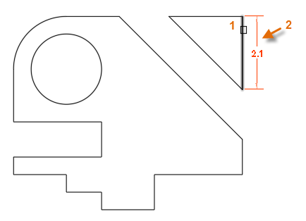

  2. Podržte kurzor nad čarovým segmentem, dokud se nezobrazí náhled kóty. Vyberte čarový segment a poté klikněte na požadované umístění kótovací čáry.
    Poznámka: Pokud uchopení objektů kolidují s výběrem objektů nebo umístěním kóty, buď přibližte pohled, nebo stisknutím klávesy F3 vypněte aktivní uchopení objektů.

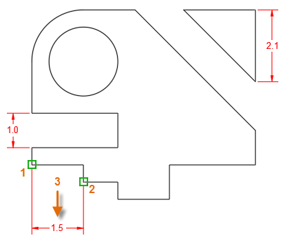

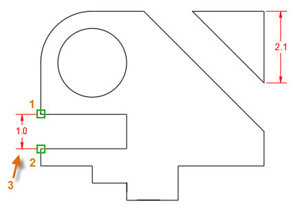

  3. Chcete-li kótovat mezery, najděte pomocí uchopení objektů body kót (1,2) a klikněte na požadované umístění kótovací čáry (3).
    Poznámka: Poznámka: při určování bodů pro lineární kótu určuje směr pohybu kurzoru, zda se vytvoří vodorovná, svislá nebo šikmá kóta.
    Tip: Chcete-li zabránit tvorbě šikmé kóty, zapněte režim Orto stisknutím klávesy F8.
  4. U další lineární kóty použijte uchopení objektů (1, 2) a klikněte na požadované umístění kótovací čáry (3).

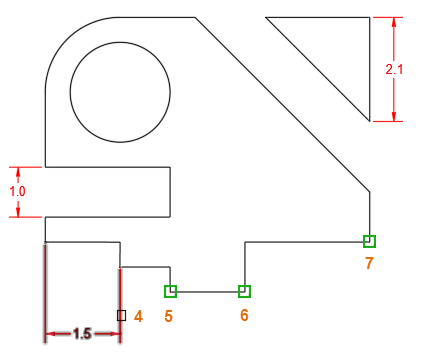

  5. Chcete-li vytvořit spojitou řadu kót, na výzvu zadejte možnost Řetězová, vyberte vynášecí čáru, od které se má pokračovat (4), a další body kóty (5,6,7).
    Poznámka: Postup tvorby kóty od základny je podobný s výjimkou toho, že se (a) vybere možnost Základna a (b) vybraná vynášecí čára bude ta vlevo od (4).
  6. Poté dvojitým stisknutím klávesy Enter ukončete posloupnost řetězových kót.

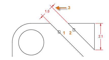

  7. Dále budeme kótovat šířku šikmé drážky nebo průchodu. Vyberte šikmé čáry (1,2) a potí klikněte na umístění kótovací čáry (3).

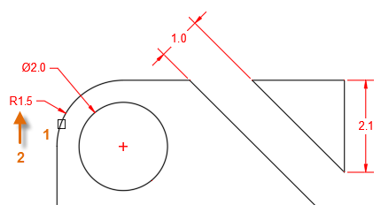

  8. Chcete-li kótovat zaoblení a kruh, vyberte jej a poté klikněte na umístění textu a odkazové čáry.
  9. Nakonec stisknutím klávesy Enter ukončete příkaz KÓTY.

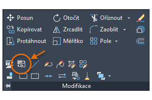

  4. Na příkazovém řádku zadejte příkaz ZMĚŇPROSTOR. Příkaz Změnit prostor je také k dispozici na kartě Výchozí na rozbaleném panelu Modifikace.
