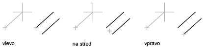

Vlečená čára je čára transformace, která určuje umístění dvojité čáry. Můžete si zvolit, zda bude dvojitá čára ve středu nebo odsazena napravo či nalevo od vlečené čáry.
Záporná hodnota odsazení odsadí dvojitou čáru na levou stranu od určených bodů, kladná hodnota ji odsadí doprava. Směr vpravo a vlevo určíte tak, že si představíte, že stojíte v počátečním bodě úsečky a díváte se na koncový bod.
