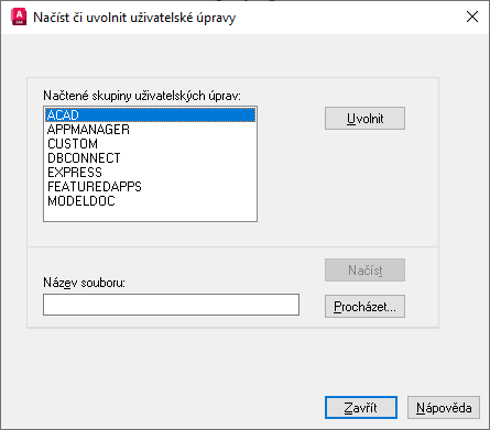

Řídí zobrazování skupin uživatelských úprav a prvků rozhraní.
NAČTICUI (příkaz)
Zobrazí se následující možnosti.
Vypíše aktuálně načtené soubory uživatelských úprav.
Určuje soubor, který se má načíst pomocí tlačítka Načíst. Můžete buď zadat název souboru, nebo kliknutím na tlačítko Procházet zobrazit dialog Vybrat soubor uživatelských úprav (standardní dialog pro výběr souboru).
Zruší skupinu uživatelských úprav vybranou v seznamu načtených skupin uživatelských úprav.
Načte soubor uvedený v poli Název souboru.
Zobrazí dialog Vybrat soubor uživatelských úprav (standardní dialog pro výběr souboru), kde můžete vybrat soubor nabídky, který chcete načíst.
