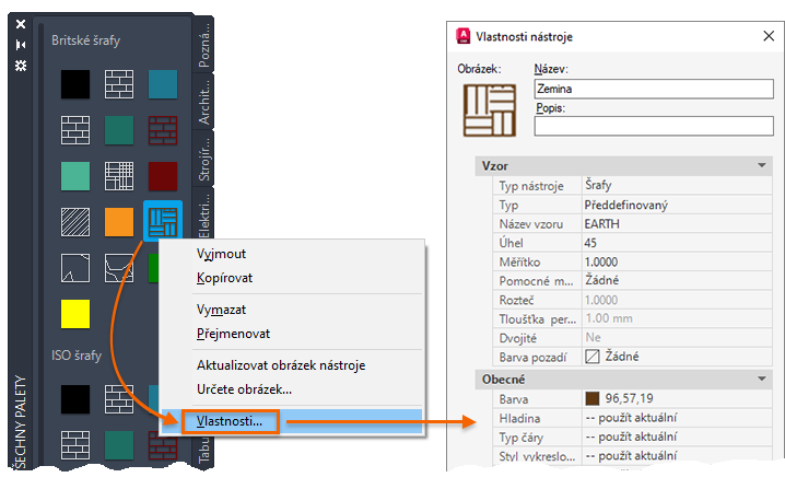

Vlastnosti libovolného nástroje na paletě nástrojů můžete změnit.
Jakmile je nástroj přidán na paletu nástrojů, můžete změnit jeho výchozí vlastnosti. Můžete například změnit měřítko vložení bloku nebo hladinu šrafovacího vzoru.
Dialog Vlastnosti nástrojů, který je přístupný z místní nabídky každého nástroje. Každý typ nástroje má několik skupin vlastností. Některé z nich obsahují běžné vlastnosti, jiné obsahují vlastnosti specifické pro typ vybraného nástroje. Zde například jsou uvedeny některé typické skupiny vlastností:
Tato funkce může ušetřit čas a omezit chyby díky automatickému nastavení vlastností při tvorbě určitých objektů pomocí nástrojů. Můžete například určit, že bude šrafování nebo kóta umístěna na specifickou hladinu bez ohledu na aktuální nastavení hladin.
