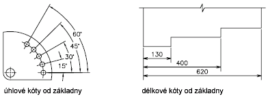

Pokračuje ve vytváření lineární, úhlové nebo staniční kóty od základny předchozí nebo vybrané kóty.
Výchozí vzdálenost mezi kótami od základny je možno nastavovat ve Správci kótovacího stylu pomocí hodnoty Odsazení základny na kartě Čáry (systémová proměnná DIMDLI).
