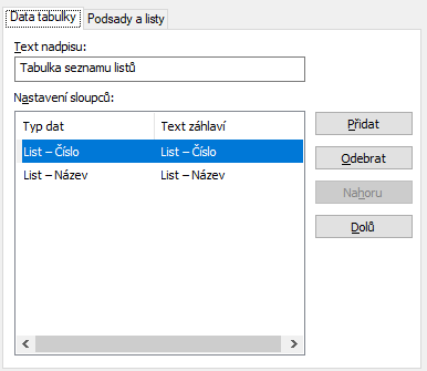

Zobrazí možnosti pro data tabulky.
Zobrazí se následující možnosti.
Určuje nadpis tabulky seznamu listů.
Zobrazuje seznam definicí sloupců v tabulce seznamu listů. Každý řádek seznamu představuje sloupec. Uspořádání seznamu shora dolů odpovídá pořadí sloupců v tabulce (zleva doprava).
Výběrem definice sloupce a následným kliknutím na položku ve sloupci Datový typ zobrazíte seznam. V tomto seznamu můžete změnit typ informací zobrazených ve sloupcích tabulky seznamu listů.
Umožňuje změnu textového titulku v každém ze sloupců tabulky seznamu listů.
Přidá do tabulky seznamu listů sloupec čísel listů.
Odstraní vybraný sloupec z tabulky seznamu listů. Pokud nechtěně odeberete sloupec, můžete přidat nový sloupec Číslo a poté změnit jeho datový typ prostřednictvím seznamu datových typů.
Přesune vybraný sloupec v seznamu sloupců nahoru a nalevo v tabulce seznamu listů.
Přesune vybraný sloupec v seznamu sloupců dolů a napravo v tabulce seznamu listů.
