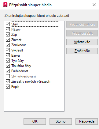

Řídí zobrazení a pořadí sloupců ve Správci vlastností hladiny.
HLADINA·(příkaz) Hledat:
Zobrazí se následující možnosti.
Určuje, které sloupce budou zobrazeny ve Správci vlastností hladiny pro aktuální kartu Model nebo kartu rozvržení.
Přesune označený sloupec ve Správci vlastností hladiny doleva.
Přesune označený sloupec ve Správci vlastností hladiny doprava.
Vybere všechny sloupce v seznamu.
Zruší výběr všech sloupců v seznamu.
