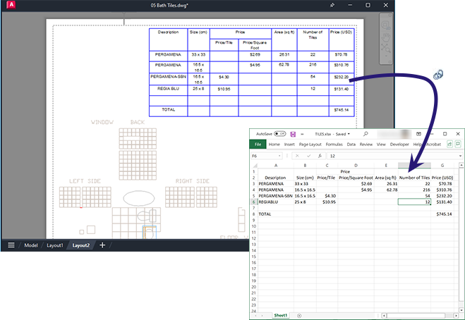

Tabulku lze propojit s daty v souboru aplikace Microsoft Excel (XLS, XLSX nebo CSV). Lze se propojit s celou tabulkou, jednotlivými řádky, sloupci, buňkami nebo rozsahy buněk v aplikaci Excel.
Chcete-li používat datová spojení Microsoft Excel, je třeba nainstalovat aplikaci Microsoft Excel. Chcete-li vytvořit propojení s typem souboru XLSX, musí být nainstalována aplikace Microsoft Excel 2007.
Data z aplikace Microsoft Excel do tabulky můžete přenést třemi způsoby:

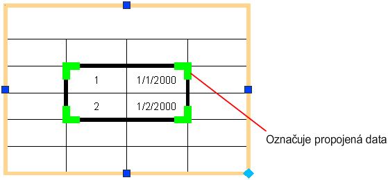

Tabulka obsahující datová spojení zobrazí kolem propojených buněk indikátory. Pokud kurzorem najedete na datové propojení, zobrazí se informace o daném propojení.
Pokud se změnila propojená tabulka aplikace Excel, například byl přidán řádek nebo sloupec, tabulku ve výkresu lze podle této změny aktualizovat pomocí příkazu AKTUALIZUJDATSPOJ. Podobně, pokud se provedou změny ve výkresu, propojenou tabulku aplikace Excel lze aktualizovat pomocí stejného příkazu.
