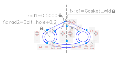

Množina funkcí parametrického výkresu, která obsahujegeometrické vazby, rozměrové vazbya parametrické vzorce, je k dispozici pro bloky.
Schopnost definovat vazby v aplikaci AutoCAD LT není k dispozici, ale bloky, které jsou definovány v jiném produktu založeného na aplikaci AutoCAD, lze používat v aplikaci AutoCAD LT bez omezení.
