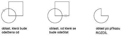

Vyberte objekty, které chcete zachovat, stiskněte klávesu Enter, a poté vyberte objekty, které chcete odečíst.
Objekty v druhé výběrové množiny jsou odečteny od objektů v první výběrové množině. Vytvoří se nová samostatná oblast.
