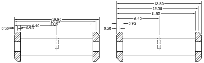

Přímé a úhlové kóty, které se překrývají nebo nejsou rovnoměrně rozmístěn, lze rozmístit pomocí příkazu KÓTMEZERA. Vybrané kóty musí být přímé nebo úhlové, stejného typu /otočené nebo šikmé), rovnoběžné nebo soustředné a musí se nacházet na vynášecí čáře druhé kóty. Přímé a úhlové kóty lze také srovnat pomocí hodnoty rozteče 0.
Následující obrázek ukazuje rovnoběžné přímé kóty, které nejsou rovnoměrně rozmístěny, a kóty, které nejsou rovnoměrně rozmístěny, po použití příkazu KÓTMEZERA.
