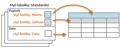

Vzhled tabulky je řízen stylem tabulky, který obsahuje sadu stylů buněk pro popisky a data. Tyto styly buněk jsou přiřazeny ke každé buňce v tabulce.
Při vytváření nové tabulky nejprve vyberte styl tabulky obsahující styly buněk, které chcete použít. Potom můžete vybírat z příslušné sady stylů buněk.
Styl buňky řídí vzhled buňky ve třech hlavních oblastech:
Styly buněk uložených ve vybraném stylu tabulky použijete nebo vytvoříte pomocí příkazu TABSTYL. Stejně jako jiné styly, například styly textu a kótovací styly, jsou styly tabulek uloženy ve výkresu nebo šabloně výkresu. Styly tabulek lze importovat z jiných výkresů pomocí nástroje DesignCenter.
Výchozí styl tabulky, Standardní, obsahuje tři výchozí styly buněk: Název, Záhlaví a Data. Styly buněk Nadpis a Záhlaví jsou textovým typem buňky, zatímco styl buňky Data je datovým typem buňky.
Při tvorbě vlastního stylu buňky vycházíte z typu buňky Popisek nebo Data. Ačkoliv lze upravit nastavení i výchozích stylů buněk, je lepší je ponechat beze změny, aby je bylo možné kdykoliv použít ke tvorbě nových stylů buněk.
