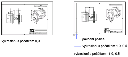

Odsazení vykreslování určuje odsazení plochy vykreslení ve vztahu k levému dolnímu rohu (počátku) potisknutelné plochy nebo okraje papíru.
Geometrii lze odsadit na papíře zadáním kladných nebo záporných hodnot v polích X odsazení a Y odsazení. Následkem však může být oříznutí plochy vykreslení.
