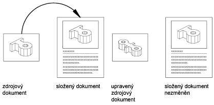

Vložený objekt OLE je kopie údajů z jiného dokumentu. Při vkládání objektů propojení s původním dokumentem neexistuje a žádné změny provedené v zdrojovém dokumentu se neodráží v cílových dokumentech. Pokud chcete být schopni použít pro úpravu objektu aplikaci, která ho vytváří, ale nechcete, aby se objekt OLE aktualizoval při úpravě informací v zdrojovém dokumentu, použijte vkládání objektů.

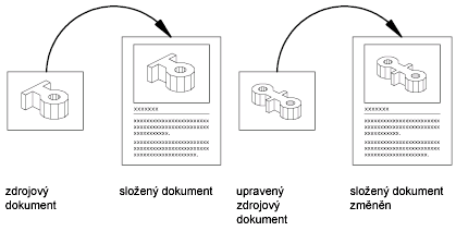

Propojený objekt je odkaz na informace v jiném dokumentu. Pokud chcete použít stejné údaje ve více dokumentech, propojujte objekty. Když potom změníte původní informace, potřebujete aktualizovat pouze propojení, aby se aktualizoval dokument obsahující objekty OLE. Rovněž lze nastavit, aby se propojení aktualizovala automaticky.
Při propojování výkresu je nutné zachovat přístup k zdrojové aplikaci a propojenému dokumentu. Jestliže přejmenujete nebo přesunete jeden z nich, bude nutné propojení znovu zavést.
