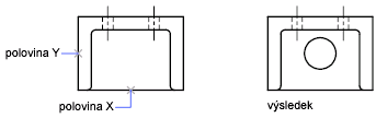

Na následujícím obrázku byl otvor v úchytce umístěn do středu obdélníku extrahováním souřadnic X,Y z poloviny vodorovných a svislých segmentů úseček úchytky.
Následuje sekvence výzev na příkazovém řádku:
Příkaz: kružnice
Zadejte střed kružnice nebo [3B/2B/Ttr (tan, tan, rádius)]: .x
: poloviny
: Vyberte horizontální úsečku na spodní hraně úchytky
: (potřebuje YZ): poloviny
: Vyberte vertikální úsečku na levé straně úchytky
: průměr/<poloměr> Zadejte poloměr otvoru
