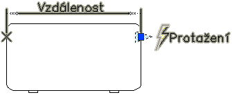

Když vyberete parametr, uzel nebo akci v nástroji Editor bloků, jim přiřazené objekty budou zvýrazněny. Toto se nazývá zvýraznění závislostí. Zvýraznění závislostí můžete vypnout nebo zapnout.
Následující příklad ukazuje, jak zvýraznění závislostí vytvoří kruhový efekt pro asociovaný parametr (označený Distance) a akci (označenou Stretch), když vyberete uživatelské uzly v nástroji Editor bloků.
