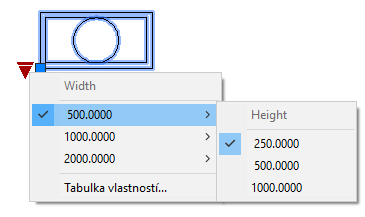

Chcete-li přidat hodnoty do buněk v jednotlivých sloupcích, klikněte na buňku a zadejte hodnotu. Pokud jste definovali množinu hodnot pro vstupní vlastnost (parametr) v tabulce, zobrazí se rozevírací seznam dostupných hodnot. Je třeba postupovat podle pokynů v tématu s informacemi o referencích hodnot vyhledávací tabulky.

Vyhledávací vlastnost, u které je povoleno zpětné vyhledávání, slouží k přidání vyhledávacího uzlu do reference dynamického bloku. Pokud kliknete na tento uzel, zobrazí se rozevírací seznam vyhledávacích hodnot daného sloupce. K referenci bloku budou přiřazeny odpovídající hodnoty vstupního parametru vybrané položky seznamu.
