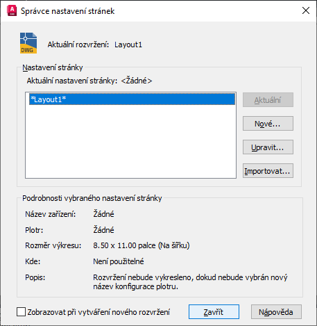

Můžete také vytvořit pojmenovaná nastavení stránek, upravit existující nebo importovat nastavení stránek z jiných výkresů.
Zobrazí se následující možnosti.
Vypíše aktuální rozvržení, pro které je možno použít nastavení stránky.
Zobrazí se při otevření Správce nastavení stránek z rozvržení.
Zobrazí se při otevření Správce nastavení stránek ze Správce sady listů.
Zobrazí aktuální nastavení stránky, nastaví jiné nastavení stránky jako aktuální, vytvoří nové nastavení stránky, upraví existující nastavení stránky a importuje nastavení stránky z jiných výkresů.
Zobrazí nastavení stránky použité v aktuálním rozvržení. Nastavení stránky nelze použít na celou sadu listů po jejím vytvoření.
Vypíše název nastavení stránek dostupných a použitelných u aktuálního rozvržení nebo při publikování sady listů.
Seznam obsahuje pojmenovaná nastavení stránek a rozvržení dostupná ve výkresu. Rozvržení s pojmenovaným nastavením stránek jsou uzavřena hvězdičkami a nastavení stránky je v závorkách; například *Rozvržení 1 (System Scale-to-fit)*.
Pokud je Správce nastavení stránek otevřen ze stránky Správce sady listů, zobrazí se v seznamu pouze pojmenovaná nastavení stránky v souboru přepsání nastavení stránky (výkresová šablona [.dwt]), která mají plochu vykreslení nastavenou na Rozvržení nebo Meze. Všechna tato nastavení stránky lze dočasně aplikovat na operaci PUBLIKUJ.
Klikněte pravým tlačítkem myši na položku Možnosti. Kliknutím pravým tlačítkem myši na nastavení stránky zobrazte místní nabídku, která poskytuje následující možnosti:
Nastaví vybrané nastavení stránky jako aktuální nastavení stránky aktuálního rozvržení. Aktuální rozvržení nelze nastavit jako aktuální nastavení stránky. Talčítko Aktuální není dostupné pro sady listů.
Zobrazí dialog Nové nastavení stránky, ve kterém lze zadat název nového nastavení stránky a určit nastavení stránky, které chcete použít jako výchozí.
Zobrazí dialog Nastavení stránky, ve kterém lze upravit vybrané nastavení stránky.
Zobrazí informace o vybraném nastavení stránky.
Zobrazuje název výstupního zařízení určeného v aktuálně vybraném nastavení stránky.
Zobrazuje typ výstupního zařízení určeného v aktuálně vybraném nastavení stránky.
Zobrazuje rozměr a orientaci papíru určenou v aktuálně vybraném nastavení stránky.
Zobrazuje fyzické umístění výstupního zařízení určeného v aktuálně vybraném nastavení stránky.
Zobrazuje popis výstupního zařízení určeného v aktuálně vybraném nastavení stránky.
Určuje, že dialog Nastavení stránky se zobrazí při výběru karty rozvržení nebo při vytvoření nového rozvržení.
Tuto funkci můžete resetovat zapnutím možnosti Použít dialog Nastavení stránky pro nová rozvržení na kartě Zobrazení dialogu Možnosti.
