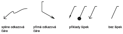

Řídí způsob kreslení odkazové čáry a také to, zda čára obsahuje šipku.
Nakreslí odkaz jako spline. Vrcholy odkazové čáry jsou řídící body se stejnou jednotkovou váhou.
Kreslí odkazovou čáru jako množinu přímkových segmentů.
Vykreslí na počátku odkazové čáry šipku.
Vykreslí odkazovou čáru bez šipky v počátečním bodě.
