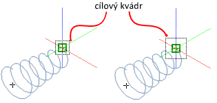

Řídí velikost kurzoru s terčíkem pro uchopení objektů.
Uchopení objektů se aktivují, když kurzor s terčíkem pro uchopení objektů přejede přes umístění objektu, například průsečík nebo koncový bod. V závislosti na složitosti výkresu můžete zvětšit nebo zmenšit plochu, která je ovlivněna uchopeními objektu.
