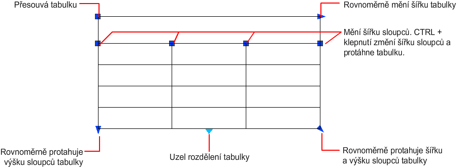

Kliknutím na libovolnou čáru osnovy v tabulce můžete tabulku vybrat a následně upravit pomocí palety Vlastnosti nebo uzlů.

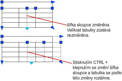

Když změníte výšku nebo šířku tabulky, změní se pouze řádek nebo sloupec přilehlý k vybranému uzlu. Tabulka si zachová výšku nebo šířku. Chcete-li změnit velikost tabulky v poměru k velikosti upravovaného řádku nebo sloupce, stiskněte při používání uzlu sloupce klávesu Ctrl.

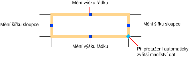

Buňku vyberete kliknutím. Uzly jsou zobrazeny ve středu ohraničení buněk. Kliknutím do jiné buňky do ní přesunete výběr. Přetažením uzlů na buňce rozšíříte nebo zúžíte buňku a její sloupec.
Pokud je buňka vybrána, klikněte na ni dvakrát a upravte text buňky. Při zvýraznění buňky můžete také začít zadávat text, chcete-li nahradit aktuální obsah.
