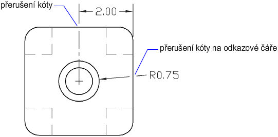

Pomocí přerušení kót lze kótovacím, vynášecím a odkazovým čarám zabránit, aby se zobrazovaly jako část návrhu.
Přerušení kót lze ke kótě nebo odkazu přidávat automaticky nebo ručně. Způsob, který si vyberete k umístění přerušení kót, záleží na počtu objektů, které protínají kótu nebo multiodkaz.
Přerušení kóty lze přidat k následujícím objektům kót nebo odkazů:
