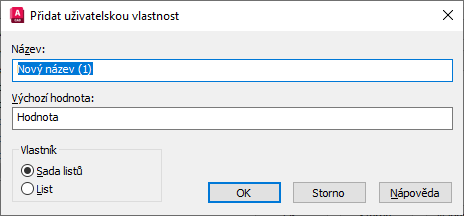

Vytvoří uživatelskou vlastnost, která bude asociována s aktuální sadou listů nebo s každým listem.
SADALISTŮ (příkaz) Hledat:
Pomocí uživatelských vlastností lze ukládat informace, například číslo smlouvy, jméno konstruktéra a datum vydání.
Zobrazí se následující možnosti.
Určuje název nové uživatelské vlastnosti.
Určuje hodnotu uživatelské vlastnosti.
Určuje, zda uživatelská vlastnost náleží sadě listů nebo listu.
