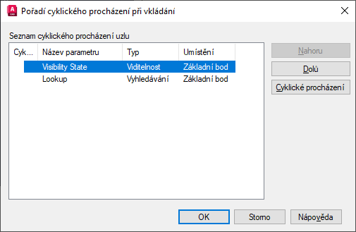

Určuje pořadí cyklického procházení uzlů, které by mohly být použity jako body vložení reference dynamického bloku.
POŘCYKLPROCHBLOK (příkaz)
Při vkládání reference dynamického bloku do výkresu můžete pomocí klávesy Ctrl cyklicky procházet uzly, u kterých je v definici bloku zapnuto cyklické procházení. Vybraný uzel se použije jako bod vložení reference bloku.
Zobrazí se následující možnosti.
Vypíše seznam uzlů v definici dynamického bloku. Zaškrtávací políčko ve sloupci cyklického procházení označuje zapnuté cyklické procházení uzlu.
Přesune vybraný uzel v rámci cyklického procházení reference dynamického bloku směrem nahoru.
Přesune vybraný uzel v rámci cyklického procházení reference dynamického bloku směrem dolů.
Vypne nebo zapne cyklické procházení vybraného uzlu. Zaškrtávací políčko ve sloupci cyklického procházení označuje zapnuté cyklické procházení uzlu.
