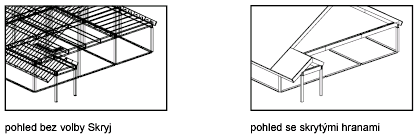

U objektů zobrazených v aktuálním výřezu je možné vytvořit zobrazení bez skrytých hran. V zobrazení bez skrytých hran se nezobrazí čáry, hrany a další objekty (částečně nebo úplně), které se nacházejí za následujícími typy objektů:
Obrázek níže byl vytvořen pomocí čar vysunutých přiřazením nenulové tloušťky.

Pro zobrazení můžete pomocí příkazu SKRYJ dočasně potlačit skryté hrany.
Příkaz SKRYJ potlačí všechny skryté hrany v pohledu. Po regeneraci výkresu se všechny objekty zobrazí normálně.
