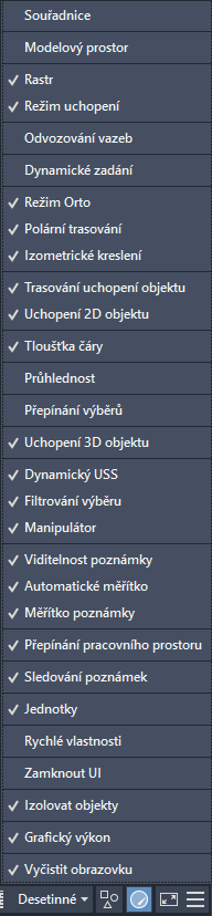

Stavový řádek poskytuje rychlý přístup k nástrojům, které ovlivňují prostředí výkresu.
| Tlačítko na stavovém řádku | Název | Popis |
| Hledat | Souřadnice | Zobrazí souřadnice pozice kurzoru. |
| Hledat | Modelový prostor | Označuje, že právě pracujete v modelovém prostoru. V modelovém prostoru kliknutím na toto tlačítko zobrazíte naposledy otevřené rozvržení. V rozvržení se kliknutím na jeho tlačítko přepnete z modelového prostoru ve výřezu rozvržení do výkresového prostoru. |
| Hledat | Výkresový prostor | Označuje, že právě pracujete v rozvržení. Kliknutím na toto tlačítko přepnete z výkresového prostoru do modelového prostoru ve výřezu rozvržení. |
| Hledat | Rastr | Zobrazí na kreslicí ploše rastr. |
| Hledat | Režim uchopení | Zapne přichycení k rastru. Když je zapnuto přichycení k rastru, kurzor se při přesunutí přichytává na určené intervaly rastru. Když jsou zapnuty polární kroky, kurzor se přichytává na určené vzdálenosti podél určených čar polárního trasování. |
Odvození vazby Poznámka: Není k dispozici v aplikaci AutoCAD LT.
Použije geometrické vazby automaticky, když geometrii vytvoříte nebo upravíte. |
| Hledat | dynamické zadání, | Zobrazí u kurzoru popisek, ve kterém můžete určit možnosti pro příkazy a hodnoty pro vzdálenosti a úhly. |
Režim Orto | Omezí pohyb kurzoru na vodorovný a svislý směr. |
| Hledat | polární trasování, | Trasuje kurzor v určených polárních úhlech. |
| Hledat | Izometrické kreslení | Simuluje prostředí izometrického výkresu tím, že zarovná objekty podél izometrických os, kde úhel mezi jednotlivými osami je 120°. |
| Hledat | Trasování uchopení objektu | Trasuje kurzor ve svislých a vodorovných stopách z bodů uchopení objektu. |
| Hledat | Uchopení 2D objektu | Při přesunutí kurzoru přichytí kurzor k nejbližšímu 2D referenčnímu bodu. Například ke koncovým bodům, středům kružnic, středovým bodům a podobně. |
| Hledat | Tloušťka čáry | Zobrazí tloušťky čar ve výkresu. Modelový prostor zobrazuje tloušťky čar pomocí poměrné pixelové šířky. Rozvržení zobrazují tloušťky čar pomocí skutečných jednotek. |
| Hledat | Průhlednost | Zapne průhlednost pro všechny objekty, u kterých je vlastnost průhlednosti nastavena na nenulovou hodnotu. Pokud je toto tlačítko vypnuto, jsou všechny objekty neprůhledné. |
| Hledat | Cyklické procházení výběru | Zapne cyklické procházení výběru, což je funkce usnadňující výběr objektu, když se objekty navzájem překrývají. |
| Hledat |
uchopení 3D objektu Poznámka: Není k dispozici v aplikaci AutoCAD LT.
Při přesunutí kurzoru přichytí kurzor k nejbližšímu 3D referenčnímu bodu. Například k vrcholům, středovým bodům hran, bodům nejblíže k ploše a podobně. |
| Hledat |
Dynamický USS Poznámka: Není k dispozici v aplikaci AutoCAD LT.
Dočasně zarovná rovinu XY systému USS s rovinnou plochou 3D tělesa. |
| Hledat |
Filtrování výběru Poznámka: Není k dispozici v aplikaci AutoCAD LT.
Určuje, které objekty se zvýrazní, když na ně přesunete kurzor. |
| Hledat |
Manipulátor Poznámka: Není k dispozici v aplikaci AutoCAD LT.
Zobrazí 3D manipulátory usnadňující přesunování, otáčení a změnu měřítka sady objektů podél 3D osy nebo roviny. |
| Hledat | Maximalizovat výřez | Rozbalí výřez aktuálního rozvržení na celou obrazovku pro úpravy. |
| Hledat | Minimalizovat výřez
Poznámka: Toto tlačítko na stavovém řádku nahradí
, pokud je výřez maximalizován.
Obnoví výřez rozvržení, který je maximalizován. |
| Hledat | Viditelnost poznámky | Zobrazí objekty poznámek pomocí měřítka poznámek. Pokud je tato možnost vypnuta, zobrazí se objekty poznámek v aktuálním měřítku. |
| Hledat | Automatické měřítko | Po změně měřítka poznámek je automaticky přidá ke všem objektům poznámek. |
| Hledat | Měřítko poznámky | Nastaví aktuální měřítko poznámek pro objekty poznámek v modelovém prostoru. |
| Hledat | Uzamknutí výřezu | Uzamkne zobrazení výřezu rozvržení. Při změně přiblížení u uzamknutého výřezu je tato změna použita na celé rozvržení, takže měřítko výřezu rozvržení zůstane beze změny. |
| Hledat | Měřítko výřezu | Zobrazí měřítko vybraného výřezu. Tato možnost je viditelná pouze při výběru výřezu. |
| Hledat | Synchronizace měřítek výřezů | Označuje, že měřítko výřezu a měřítko poznámek jsou stejné. Tato možnost je viditelná pouze při výběru výřezu. |
Poznámka: Tato ikona na stavovém řádku nahradí
, pokud jsou měřítko výřezu a měřítko poznámek shodné.
Označuje, že měřítko výřezu a měřítko poznámek se liší. Tato možnost je viditelná pouze při výběru výřezu. |
| Hledat | Přepínání pracovního prostoru | Změní aktuální pracovní prostor na prostor podle vašeho výběru. |
| Hledat | Sledování poznámek | Zapne sledování poznámek. Když je sledování poznámek zapnuto, systém zobrazí indikátor u všech neasociativních poznámek. |
| Hledat | Jednotky | Umožňuje nastavit výkresové jednotky pro aktuální výkres. |
| Hledat | Rychlé vlastnosti | Při výběru objektů zobrazí okno Rychlé vlastnosti. |
| Hledat | Zamknout UI, | Uzamkne pozici a velikost panelů nástrojů a ukotvitelných oken, například funkce DesignCenter a okna Vlastnosti. |
| Hledat | Grafický výkon | Povolí hardwarovou akceleraci pro využívání GPU nainstalované grafické karty místo využití procesoru počítače. |
| Hledat | Čistá obrazovka | Maximalizuje kreslicí plochu tak, že odebere pás karet, panely nástrojů a ukotvitelná okna s výjimkou příkazového okna. |
, pokud je kreslicí plocha maximalizována.
Obnoví pás karet, panely nástrojů a ukotvitelná okna. |
| Hledat | Izolovat objekty | Umožňuje skrýt vybrané objekty na kreslicí ploše nebo zobrazit objekty, které byly předtím skryty. |
| Hledat | Přizpůsobení | Určuje, která tlačítka příkazů se mají zobrazovat na stavovém řádku. |
