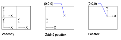

Použije změny na ikoně ve všech aktivních výřezech. Příkaz USSI je jinak účinný pouze v aktuálním výřezu.
Zobrazí ikonu v levém dolním rohu výřezu nezávisle na poloze počátku USS.
Zobrazí ikonu v počátku (0,0,0) aktuálního USS. Pokud je počátek mimo pohled, zobrazí se v levém dolním rohu výřezu.
