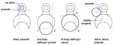

Kružnice můžete vytvářet různými způsoby. Výchozí metoda je výběr středu a poloměru. Na obrázku jsou zobrazeny tři další způsoby kreslení kružnic.

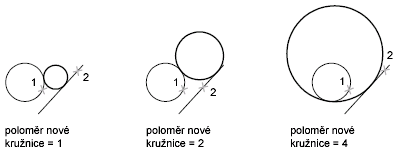

Tečný bod je bod, ve kterém se objekt dotýká jiného objektu, aniž by ho protínal. Pro vytvoření kružnice tečné k jiným objektům vyberte objekty a potom určete poloměr kružnice. Na obrázcích dole je nakreslena kružnice s tloušťkou a body 1 a 2 vybírají objekty, ke kterým je tečná.
