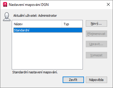

Slouží k vytvoření, přejmenování, úpravě a odstranění nastavení mapování pro import nebo export dat DGN.
MAPOVÁNÍDGN (příkaz)
Zobrazí se následující možnosti.
Zobrazuje přihlašovací jméno uživatele.
Zobrazuje seznam všech nastavení mapování. Je-li název nastavení příliš dlouhý, v důsledku čehož nemůže být zobrazen celý, zobrazuje se na konci výpustka (...).
Určuje typ nastavení mapování: import nebo export.
Zobrazuje popis vybraného nastavení mapování.
Zobrazí dialog Nové nastavení mapování, ve kterém můžete definovat nové nastavení mapování.
Spouští úpravy aktuálně vybraného nastavení mapování na místě (přímou editaci v seznamu).
Zobrazí dialog Úprava nastavení mapování DGN, v němž můžete upravovat aktuálně vybrané nastavení mapování.
Odstraní aktuálně vybrané nastavení mapování. Po odstranění je vybráno nastavení mapování nacházející se přímo pod odstraněným mapováním. Neexistuje-li pod odstraněným nastavením žádné další nastavení, je vybráno nastavení nacházející se bezprostředně nad odstraněným nastavením.
