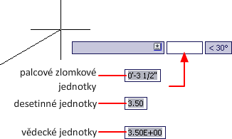

Můžete si vybrat z několika běžných konvencí, které představují formát a přesnost lineárních vzdáleností a souřadnic zobrazených na paletě Vlastnosti, v dynamickém zadání, na stavovém řádku nebo jinde.
Zde jsou například tři možnosti dynamického zadání.
