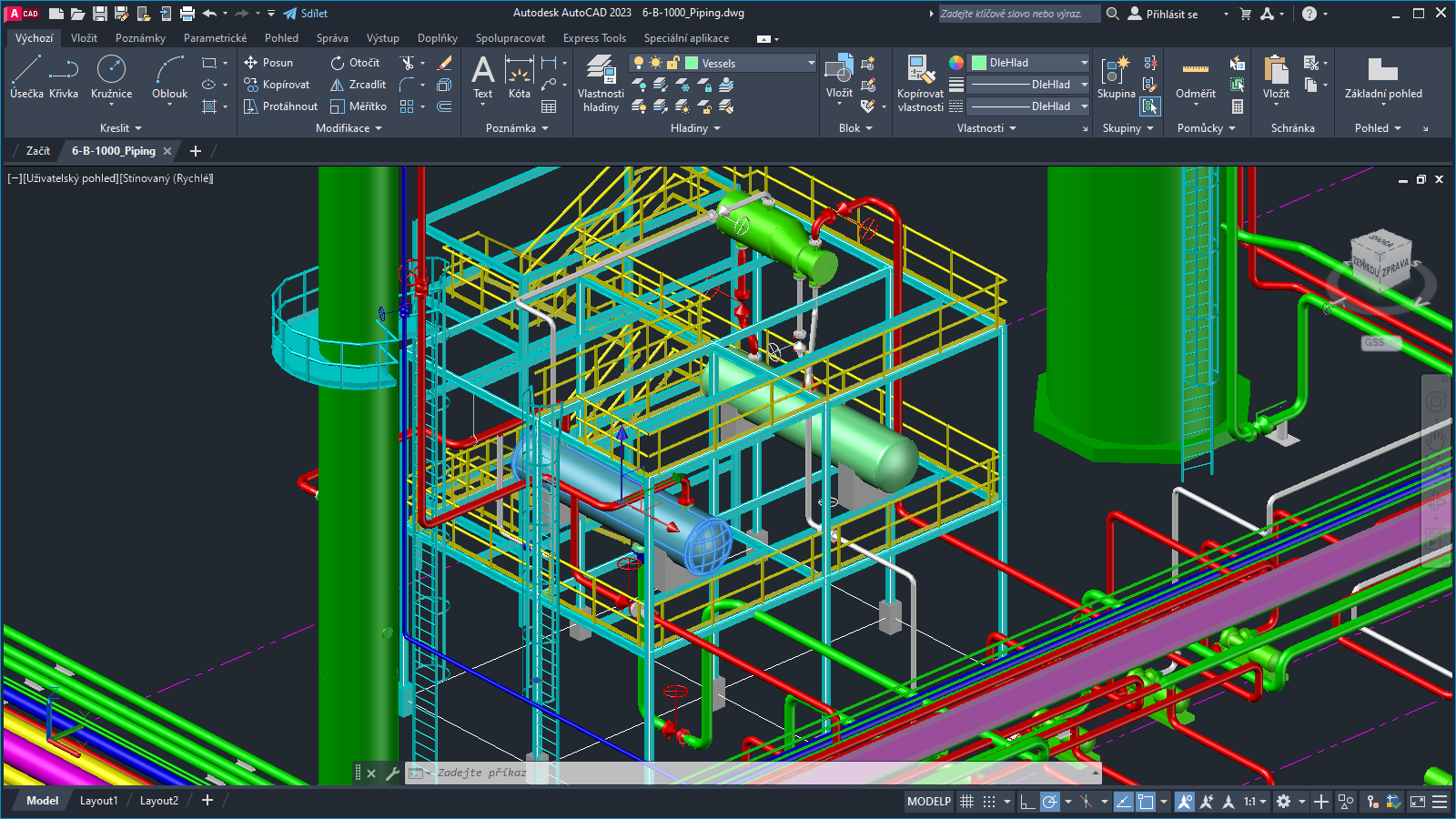

Tato verze obsahuje nový meziplatformní 3D grafický systém, který využívá veškerý výkon moderních grafických procesorů a vícejádrových procesorů, přičemž nabízí plynulou navigaci pro mnohem větší výkresy.
Tento grafický systém je k dispozici pro vizuální styly Stínovaný a Stínovaný s hranami a je ve výchozím nastavení zapnutý.
Ve výchozím nastavení je grafický systém ZAPNUT. Chcete-li jej VYPNOUT, zadejte na příkazovém řádku následující příkaz:
U vizuálních stylů Stínovaný nebo Stínovaný s hranami je v ovládacím prvku výřezu zobrazen výraz (Rychlé), což označuje, že se používá moderní 3D grafický systém.
Moderní grafický systém v současné době nepodporuje následující funkce:
Je také omezen na modelový prostor. Ve výkresovém prostoru výřez nadále používá existující grafický systém.
FASTSHADEDMODE – Určuje, zda je nový meziplatformní 3D grafický systém zapnutý nebo vypnutý.
