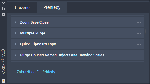

Přehledy maker se zobrazují na kartě Přehledy na paletě Makra příkazů. Každý přehled maker můžete rozbalit, abyste viděli popis a s ním asociované makro příkazů. Kliknutím na tlačítko Vyzkoušet otestujte makro příkazů, případně kliknutím na tlačítko Uložit přidejte makro příkazů na kartu Uloženo na paletě Makra příkazů.
