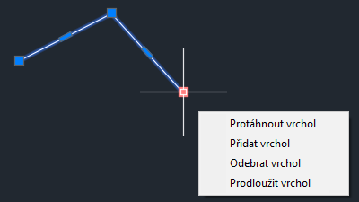

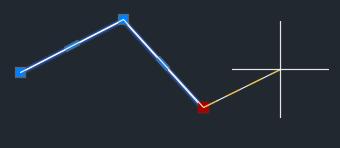

Nová možnost uzlu, Prodloužit vrchol, přidá nový vrchol křivky, který vede od vybraného koncového uzlu. Směr křivky již není nutné obracet.
Existující možnost Přidat vrchol může přidat vrchol mezi koncový a předchozí vrchol. Tato možnost závisela na směru, kterým byla křivka nakreslena.
Pomocí nové možnosti uzlu Prodloužit vrchol je vrchol vždy prodloužen z vybraného koncového uzlu bez ohledu na směr, ve kterém byla křivka nakreslena.
