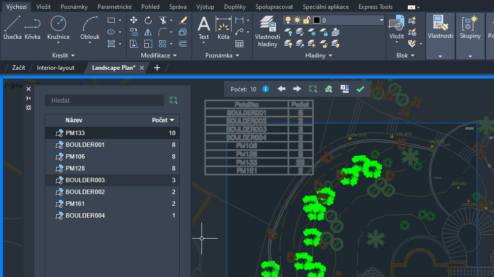

Počet
Nyní můžete v rámci zadané oblasti spočítat instance objektu nebo bloků.
Určete obdélníkovou nebo mnohoúhelníkovou oblast výběru, celý modelový prostor nebo vyberte objekt hranice jako oblast počtu. Platný hraniční objekt musí být uzavřená křivka, která se skládá z úsečkových segmentů a neprotíná sama sebe.
Oblast počtu definovanou v předchozí relaci počtu je také možné použít v aktuálním počtu.
Nové příkazy
POČETOBLASTI – definuje oblast, ve které se budou počítat instance objektu nebo bloku.
ZAVŘIPOČETOBLASTI – zruší oblast výběru počtu.
VYBRATPOČET – najde v aktuálním počtu všechny objekty, které odpovídají vlastnostem vybraných objektů, a poté je přidá do sady výběru.
Změněné příkazy
POČET – Spočítá a zvýrazní instance vybraného objektu ve výkresu.
