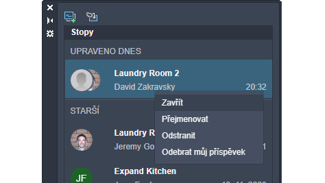

Vytvoření stopy
- Klikněte na . Hledat
Zobrazí se paleta Stopy.
- Na paletě klikněte na možnost Vytvořit stopu.
Nová stopa bude přidána na paletu a nastavena na aktivní.
- Klikněte pravým tlačítkem a výběrem položky Přejmenovat stopu přejmenujte.
Poznámka: Můžete také použít novou možnost v příkazu STOPA.
Přispění ke stopě
- Vyberte stopu, do které chcete přispět.
- Na panelu nástrojů Stopa klikněte na tlačítko Upravit stopu.
- Pomocí standardních příkazů můžete do stopy přidat obsah.
Odebrání příspěvku
- Pravým tlačítkem myši klikněte na název stopy na paletě Stopy.
- Vyberte možnost Odebrat můj příspěvek.
Poznámka: Nemůžete odebrat příspěvky od jiných uživatelů.
Zobrazení příspěvků
Kliknutím na avatar na panelu nástrojů zobrazíte, kdo přispěl k aktivní stopě.
Pokud existují příspěvky od jiných uživatelů, můžete provést následující akce:
- Přesunutím ukazatele myši nad jméno přispěvatele v rozevíracím seznamu panelu nástrojů zvýrazněte jeho příspěvek do stopy.
- Kliknutím na ikonu vedle jména přispěvatele skryjete nebo zobrazíte jejich příspěvky.
