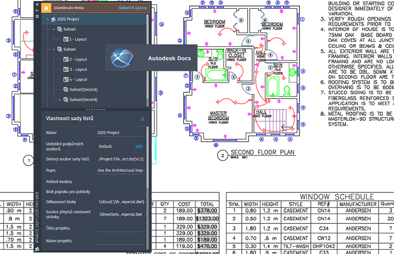

Správce sady listů pro službu Autodesk Docs
Spravujte sady listů ze služby Autodesk Docs pomocí nového Správce sady listů pro web.
Správce sady listů pro web, což je odlehčená verze staršího Správce sady listů, zobrazuje a spravuje pojmenované kolekce listů výkresu uložené ve službě Autodesk Docs. Při otevření souboru DST ze služby Autodesk Docs se ve výchozím nastavení zobrazí Správce sady listů pro web.
