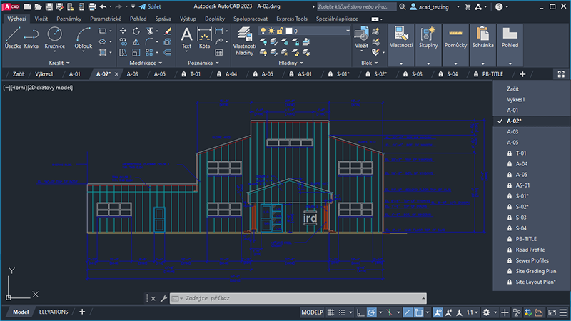

Změny na kartách Výkres a Rozvržení usnadňují určení aktivního výkresu a rozvržení. Změny také usnadňují zobrazení toho, jaký výkres je aktivní ve zkrácené místní nabídce karty výkresu.
Vylepšení jsou následující:
- Moderní vzhled karet výkresů a rozvržení.
- Aktivní karta je zvýrazněna.
- Aktivní výkres je zaškrtnutý ve zkrácené místní nabídce výkresu.
Poznámka: Přesunutím kurzoru nad neaktivní kartu výkresu zobrazíte její tlačítko zavření.
