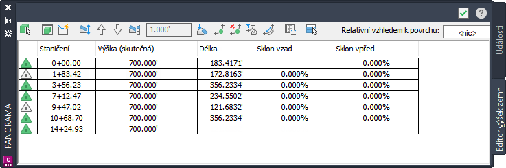

Při křížení návrhových linií je v místě, kde žádná z nich nemá vrchol směrového polygonu, vytvořen rozdělovací bod. Na tuto skutečnost upozorňuje v editoru bílý trojúhelník místo zeleného trojúhelníku vrcholu směrového polygonu.
Obrázek 1: Editor výšek zobrazující dva rozdělovací body
Na obrázku 1 Editor výšek udává výšky pravoúhlých návrhových linií, včetně dvou rozdělovacích bodů v místě, kde se tyto linie kříží s jinými návrhovými liniemi. V editoru výšek je u symbolu bodu v prvním sloupci znaménko plus (+) v každém bodu, kde protíná jinou návrhovou linii.
