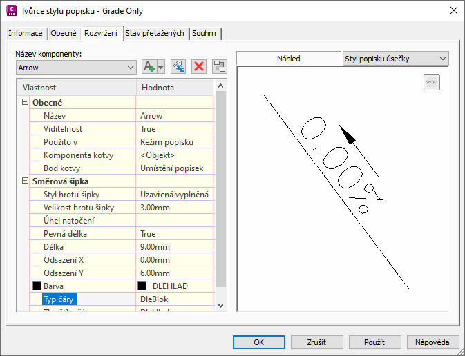

Pomocí příslušného výrazu můžete konfigurovat směrové šipky v tomto stylu popisku tak, aby ukazovaly dolů ve směru spádu, což může být vhodnější. Chcete-li provést toto nastavení, upravte komponentu Šipka stylu Pouze spád, jak ukazuje obrázek 6.
Obrázek 6: Konfigurace šipek kontroly spádu ve stylu popisku Pouze spád

  1. V prostoru nástrojů na kartě Nastavení rozbalte kolekci Obecné Styly popisků kolekce Linie.
  2. Klepněte pravým tlačítkem na položku Pouze spád Upravit.
  3. V dialogu Tvůrce stylu popisku vyberte na kartě Rozvržení komponentu Šipka.
  4. V části Směrová šipka klepněte na hodnotu pro Úhel otočení a vyberte položku Kontrola spádu.
  5. Klepnutím na tlačítko OK aplikujte změny.
