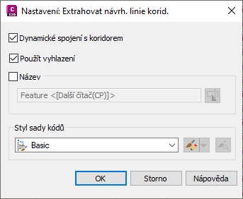

Osvědčenou metodou je vybrat v dialogu Nastavení nástroje Extrahovat návrhové linie koridorů možnost Dynamické spojení, jak je znázorněno na obrázku 35, takže v tomto případě se všechny změny koridoru odrazí také na zemním tělese na této ploše. Dále existují nastavení pro vyhlazení, která umožňují řídit tvar návrhové linie po celé délce okolo zakřivené oblasti. Další informace naleznete v části Vyhlazení návrhové linie.
