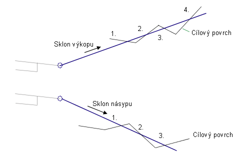

Tato podsestava se používá v případě, kdy sklon linie paty svahu výkopu nebo násypu mohou mít více než jeden průsečík s cílovým povrchem.
Vstupní parametr určuje, který úsek se použije.
Můžete také zadat volitelné materiály pro linie paty svahu a ostatní spojnice (všechny spojnice, spojnice linie paty svahu, pouze spojnice násypu a žádné).
Bod připojení je v bodu počátku svahování spojnice linie paty svahu. Tuto komponentu je možné připojit buď k levé, nebo k pravé straně.

Tato podsestava se pokouší nalézt všechny možné body linie paty svahu pro podmínku sklonu výkopu. Pokud najde jeden nebo více bodů linie paty svahu, seřadí je a očísluje podle vzrůstajícího odsazení od bodu počátku svahování. Spojnice linie paty svahu se ukončí v bodu, který odpovídá hodnotě Čísla úseku. Jestliže číslo úseku je větší než číslo nalezeného úseku, použije se poslední úsek.
Pokud se pro podmínku výkopu nenajdou žádné body linie paty svahu, proces se zopakuje pro podmínku násypu.
Podobně jako ostatní podsestavy napojení na terén umožňuje tato podsestava přidávat výplňový materiál. Je možné zadat tři rozsahy sklonů. Typ materiálu 1 se použije, pokud sklon spojnic je v rozsahu zadané hodnoty sklonu. V rozsahu od sklonu 1 do sklonu 2 se použije druhý typ materiálu. Podobně platí, že pokud jsou sklony spojnic v rámci hodnot sklonu 2 a sklonu 3, použije se materiál 3. Jsou-li sklony spojnic plošší než je omezení sklonu 3, nepoužijí se žádné materiály.
