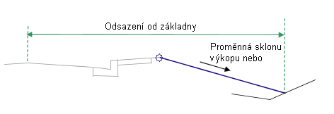

Tato podsestava vloží spojnici linie paty svahu od bodu připojení do daného odsazení od základny.
Můžete také zadat volitelné materiály pro linie paty svahu a ostatní spojnice (všechny spojnice, spojnice linie paty svahu, pouze spojnice násypu a žádné).
Bod připojení je na vnitřní hraně spojnice linie paty svahu.
Poznámka: všechny rozměry jsou v metrech nebo stopách, pokud není uvedeno jinak.

Spojnice linie paty svahu se vloží od bodu připojení k povrchu v daném odsazení.
Podobně jako ostatní podsestavy napojení na terén umožňuje tato podsestava přidávat výplňový materiál. Je možné zadat tři rozsahy sklonů. Typ materiálu 1 se použije, pokud sklon spojnic je v rozsahu zadané hodnoty sklonu. V rozsahu od sklonu 1 do sklonu 2 se použije druhý typ materiálu. Podobně platí, že pokud jsou sklony spojnic v rámci hodnot sklonu 2 a sklonu 3, použije se materiál 3. Jsou-li sklony spojnic plošší než je omezení sklonu 3, nepoužijí se žádné materiály.
Jestliže se výplňový materiál přidá do podsestavy, ke spojnicím napojení na terén se přidají rovnoběžné spojnice se zadanou tloušťkou. Tento tloušťkový parametr (například Tloušťka materiálu 1) se měří kolmo ke spojnici.Spojnice na dolní úrovni jsou kódovány srovnávací rovinou a spojnice linie paty svahu jsou kódovány povrchem. Tvary obklopené těmito materiály jsou kódovány názvem materiálu.
V aplikaci Civil 3D 2010 a jejích předchozích verzích byl parametr Tloušťka materiálu měřen ve svislém směru. V aplikaci Civil 3D 2011 a vyšších verzích se tento parametr měří kolmo ke spojnici. Jestliže tedy otevřete výkres, který obsahuje tyto podsestavy vytvořené v aplikaci Civil 3D 2010 nebo starší, v aplikaci Civil 3D 2011 nebo novější a přebudujete koridory, změní se tento parametr tak, aby bylo toto nové chování zohledněno. Všechny výkazy kubatur, kde je použita tato podsestava, budou aktualizovány tak, aby odrážely toto nové chování.

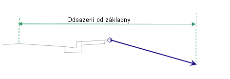

V režimu návrhu tato podsestava zobrazuje spojnici směřující ven se sklonem -4 : 1 do zadaného odsazení. Spojnice linie paty svahu je ukončena šipkou, která směřuje ven.
