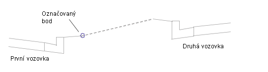

V příkladu uvedeném dole jsou dvě silnice s nezávislými profily. Jakmile se vytvoří spojnice pro první silnici, bod na pravé vnější hraně se označí. Později, po vytvoření spojnice pro druhou silnici je možné vložit spojnici z levé vnější hrany zpět do označeného bodu.

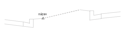

V režimu návrhu tato podsestava nakreslí symbol trojúhelníku v místě označeného bodu a uvede popisek označeného bodu nad bodem.
