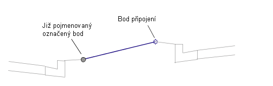

Tato podsestava představuje obecný nástroj podobný podsestavě NapojeníNaOznačenýBod a provádí připojení spojnice z bodu připojení do dříve pojmenovaného označeného bodu.
Může se použít v řadě situací, včetně připojení mezi sousedními silnicemi, kde se relativní odsazení a výšky liší, nebo v klínovitých plochách mezi spojujícími se silnicemi. Jestliže připojovaný bod byl již pojmenován, použijte podsestavu OznačenýBod.
Připojení
Bod připojení je na začátku spojnice. Spojnice může vést kterýmkoliv směrem. Směr je dán umístěním označeného bodu ve vztahu k bodu připojení.

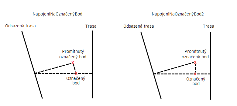

Základní rozdíl mezi podsestavou NapojeníNaOznačenýBod2 a podsestavou NapojeníNaOznačenýBod je ve způsobu použití, kdy označený bod je na odsazené základně šablony typických řezů v porovnání ke spojnici. Následující obrázek znázorňuje rozdíl mezi dvěma podsestavami.
