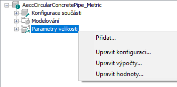

- V okně prohlížeče Skupina součástí klepněte pravým tlačítkem myši na uzel Parametry velikosti a klepněte na příkaz Upravit hodnoty.

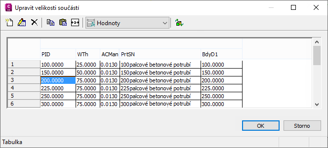

- V dialogu Upravit velikosti součástí vyhledejte hodnotu (hodnoty) parametru, které chcete upravit.
- Upravte hodnoty podle níže uvedeného popisu:
Hodnoty potrubí
- Chcete-li změnit hodnoty velikosti potrubí, vyberte buňku řádku a velikosti. Poklepáním proveďte úpravy.
- Chcete-li odstranit řádek velikosti, vyberte řádek a klepněte na tlačítko Odstranit
v dialogu Upravit velikosti součástí.
- Chcete-li přidat řádek velikosti, vyberte nejbližší velikost a klepněte na tlačítko Nový
v dialogu Upravit velikosti součástí a pak upravte hodnoty v novém řádku.
Hodnota stavebního objektu
- Chcete-li upravit hodnoty seznamu pro velikosti stavebního objektu, vyberte buňku a klepněte na tlačítko Nový
- Po dokončení úprav velikostí klepněte v dialogu Upravit velikosti součástí na tlačítko OK.
