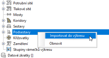

- Byla přidána možnost importovat soubor PKT vytvořený v aplikaci Subassembly Composer přímo do výkresu bez použití palety nástrojů. Ve stromu Prospektor klikněte pravým tlačítkem na uzel Podsestavy a vyberte možnost Importovat do výkresu.
Další informace naleznete v části Import souborů PKT podsestav do výkresu.

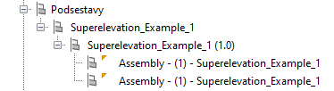

- Ve stromu Prospektor byl přidán uzel Ostatní podsestavy, který zobrazuje předpřipravené podsestavy dodávané s aplikací Civil 3D, podsestavy křivek a podsestavy zapsané pomocí kódu.
- K podsestavám zobrazeným v uzlu Šablona typických řezů ve stromu Prospektor byly přidány informace o verzi.

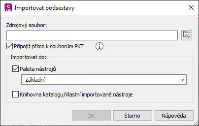

- Do dialogu Importovat podsestavy bylo přidáno zaškrtávací políčko Připojit přímo k souborům PKT, které umožňuje odkazovat na soubory PKT podsestav z jejich stávajícího umístění, například ze sítě LAN nebo služby Autodesk Docs, místo nutnosti importovat je do složky ProgramData.

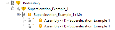

- Pokud je soubor PKT podsestavy, na který se odkazuje ve výkresu, aktualizován, zobrazí se u položek ve stromu Prospektor značky a popisky, které vás na to upozorní.
Na zastaralé položky můžete kliknout pravým tlačítkem a vybrat možnost Aktualizovat všechny podsestavy. Tím aktualizujete podsestavy ve výkresu.
Poznámka: Při aktualizaci podsestav již není nutné restartovat aplikaci Civil 3D. Podsestavu můžete aktualizovat v nástroji Subassembly Composer a poté pomocí příkazu „Aktualizovat všechny podsestavy“ aktualizovat podsestavy ve výkresu.

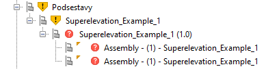

- Pokud je třeba aktualizovat cestu k souboru PKT podsestavy, zobrazí se u položek ve stromu prospektoru značky a popisky, které vás na to upozorní.
Kliknutím pravým tlačítkem na chybějící položky a výběrem možnosti Opravit chybějící cesty zobrazíte dialog Zdrojové cesty podsestav, ve kterém můžete cesty aktualizovat.
